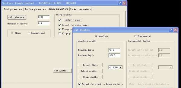

关于设置假刀在Mastercam9.1挖槽开粗中的一个技巧' 近年几个同行问我,Mastercam9.1挖槽开粗,在平面能否可以留同一余量,比如0.1~0.2,然后开粗后直接光平面,我说可以。(Mastercam不像UG有部件侧面余量和部件底面余量)。|
Mastercam自9.0起在CUT depths(切削深度)已有detect flats 功能,但9.0只有正版才能用此功能,而9.1不是正版也能用了。
方法:
(以下为例)比如开粗侧面想留0.35,底面想留0.1,深度每刀下0.4,用D25R5飞刀开粗,用面挖槽开粗
那么编程时可以设置假刀为D25.5R5,余量为0.1,在CUT depths,点击detect flats,系统会自动根据平面分层
点击勾选adjust for stock to leave on drive,生成的刀路所有平面都留0.1,然后直接光平面即可

这个软件说真的用来走3D确实不好使,要用骗刀法容易出错,我一般是分层加工,这里选择曲面时不要选底部曲面,设置加工深度时把底部留量就可以了。
