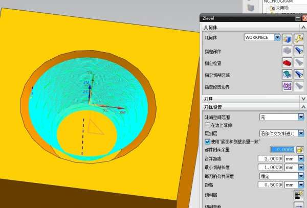

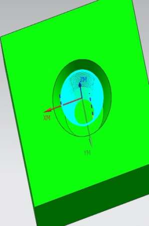

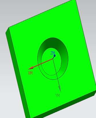

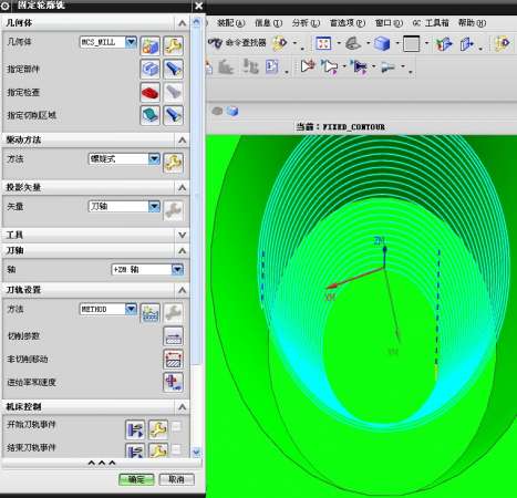

如题:加工一个锥孔,需要刀路是螺旋式进刀,请问用什么加工方法做,固定轮廓铣中的螺旋式,进刀方式不行,会从底部进刀,肯定是不行的,有什么办法解决,请高手帮忙看看。。。谢谢,附图:

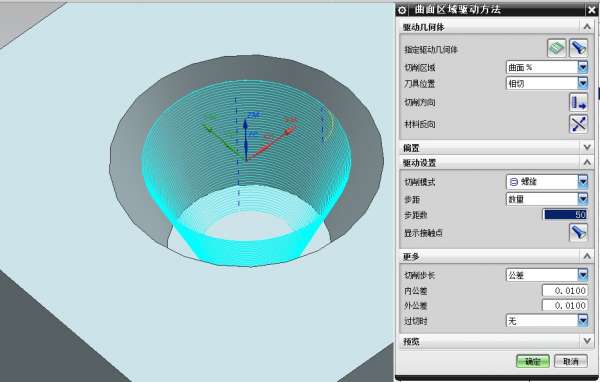

曲面区域驱动
_model2.rar (169.41 KB, 下载次数: 966)

用等高加工,连接改为:沿部件交叉进刀

等高加工
