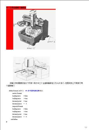

一、完整的后处理文件介绍
一个完整的后处理文件通常有:定义字符段、定义字符格式段、定义键值段、定义指令值段、变量定义、程序格式段等部分组成。
下面我们先来看一个比较完整的后处理文件,并把它分为数段,把需要修改的地方做个必要的解释:

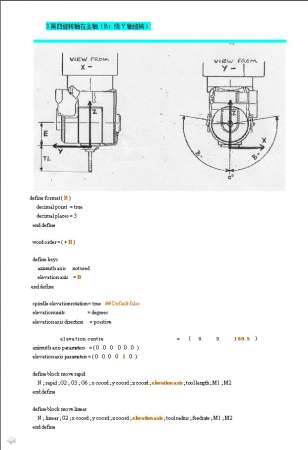

========================== 第三段是定义键值 ===================================
define keys
blocknumber = N —————— 定义程序段号
preparatory function = G1 ——————— 定义准备功能指令
aux function = M1 —————— 定义辅助功能指令
x feedrate not used ————— 定义X进给率指令
y feedrate not used ————— 定义Y进给率指令
z feedrate not used ————— 定义Z进给率指令 此篇文章来自『::好就好::中国权威模具网』
circle angle not used ————— 圆周角度
x coordinate = X —————— 定义X坐标轴
y coordinate = Y —————— 定义Y坐标轴
z coordinate = Z —————— 定义Z坐标轴
key i = I —————— 定义X轴矢量I键
key j = J —————— 定义Y轴矢量J键
key k = K —————— 定义Z轴矢量K键
feedrate = F —————— 定义进给率指令
feedrate per revolution = F ——————— 定义每转进给率指令
spindle = S —————— 定义主轴指令
tool number = T —————— 定义刀具指令
cycle dwell not used
dwell = X ————— 定义暂停时间键值
tool length = H —————— 定义刀具长度补偿指令
tool radius = D —————— 定义刀具半径补偿指令
drill peck depth = Q1 —————— 钻孔的啄钻深度
drill hole depth = Z2 —————— 定义钻孔深度
clearplane = R2 ————— 定义安全平面高度
message start = MS ————— 定义注释的开始符
message end = EM ———— 定义注释的结束符
opskip = OP ———— 定义跳段符号
radius = R ————— 定义半径R键
program id = ID ————— 定义程序号
azimuth axis = B ————— 在多轴加工中,定义方位轴
elevation axis = C ————— 在多轴加工中,定义方位轴

一、完整的后处理文件介绍  一个完整的后处理文件通常有:定义字符段、定义字符格式段、定义键值段、定义指令值段、变量定义、程序格式段等部分组成。  下面我们先来看一个比较完整的后处理文件,并把它分为数段,把需要修改的地方做个必要的解释: machine fanucom —————— 后处理文件头 =========================== 第一部分是定义字符段 ==============================  define word TN  address letter = "TOOL TYPE:- "  address width = 13  field width = 25  end define 具体解释:  define word TN —————————————— 定义字段;  address letter = "TOOL TYPE:- " ————— 定义字段的返回值,比如在后处理文件里有“MS =C ; TN ToolType ; EM =C”,而在写程式的时候选用的是端铣刀,那么在CNC程式里就会有(TOOL TYPE:- ENDMILL);  address width = 13 ——————————— 定义字符宽度,如上"TOOL TYPE:- ",从T开始算起一共13位,包括空格; field width = 25 ——————————— 定义返回字的宽度,如上"ENDMILL",如果field width = 2,那"TOOL TYPE:- "就返回EN;如果field width = 25,那"TOOL TYPE:- "就返回ENDMILL。  end define ========================== 第二段是定义字符的格式 =============================  define format ( / G6 S T M1 M2 L P D E H O )  address width = 1  field width = 2  exponent width = 0
