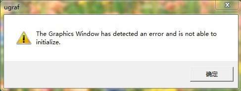

克隆系统自带AMD显卡驱动同UG、PowerMILL等很多绘图软件都有兼容问题,
下载最新驱动即可修正兼容问题
台式机和笔记本最新兼容AMD显卡驱动下载
台式机电脑XP/WIN7-32系统驱动  点击下载
台式机电脑WIN7-64系统驱动         点击下载
笔记本电脑XP/WIN7-32系统驱动 点击下载
笔记本电脑WIN7-64系统驱动         点击下载
UG同AMD显卡不兼容提示:“The Graphics Window has detected an error and is not able to initialize"
PM同AMD显卡不兼容选不到面的处理
第一种: 升级显卡驱动,推荐升级显卡解决
第二种: 记事本打开\Delcam\PowerMILL8009\sys\misc\graphics.con
去掉"#software_picking: yes"的“#”,把yes改为no即可!(9.0\8.0\10.0 也可以使用此法),
一定要用分行显示的改了才有效果
第三种: PM与C/WINDOWS/SYSTEM32/ATIOGLXX.DLL有冲突,使用时候将atioglxx文件重命名
(与安装系统版本也有关系,有的冲突,有的没问题)
UG同AMD显卡不兼容的处理
在开始菜单里面,进入“运行”(regedit)修改注册表中
HKEY_CURRENT_USER\software\Unigraphics Solutions\nx\6.0\Visualization中第二行中的内容改成下面的polyline_set=array_set,single,immediate_mode,8:tri_set=array,multi,immediate_mode,8:tri_strip_set=array_set,multi,immediate_mode,8:
