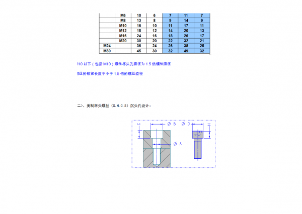

[原创教程] 注塑模具设计细节88条之第1条-----螺丝联接的经验数据
发表于 2013-7-25 11:15:52 | 显示全部楼层 |阅读模式
         模具设计的成败之关键在于细节,如何搞懂实际设计中的细节问题,往往困扰很多设计师,优胜模具学校陈老师将把注塑模具设计中的一些细节归纳为88条,倾情奉献给各位同学和各位网友!
【华为网盘】1.杯头螺丝及平头螺丝沉头孔.zip(28.13K)
