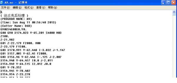

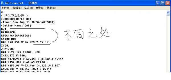

尊敬的各位老师,你们好,能帮小弟改改这些后处理吗?非常感谢你们,现在我只做了法兰克后处理样板,其他的三菱后处理和法兰克新代后处理和三菱新代后处理也帮我修改成跟修改后的一样,谢谢,万分感激。
原后处理
要求修改
上面那个未修改的后处理,下面那个是修改后的,请无论如何帮帮忙,小弟急用,谢谢各位老师
下面这个是后处理
postprocessor.rar(746.62KB)

发表于 2013-8-13 10:06:59 | 显示全部楼层
已修改,请测试
ju_uni_post_fanuc.rar (11.75 KB, 下载次数: 553)
( 法兰克后处理 )
(PROGRAM NAME: A01-1)
(Time: Tue Aug 13 10:05:53 2013)
(Cutter Name: D10R)
G21
G91 G28 Z0.
G17 G40 G49 G54 G80 G90
S12000 M03
G00 G90 X8.66 Y-26.1
Z9.1
Z3.
Z2.6
G01 Z-.4 F8000. M08
G03 X0.0 Y-21.1 I-8.66 J-5.
G01 X-15.
G02 X-21.1 Y-15. I0.0 J6.1
G01 Y15.
 楼主| 发表于 2013-8-14 22:36:35 | 显示全部楼层
尊敬的各位老师,站长,我不知道你们是没看清楚还是改不了,我要的是其他的三菱后处理和法兰克新代后处理和三菱新代后处理都要改好,而且你们改的那个后处理根本就没改好,我要的效果是G54要贴在X Y前面,你看图片是不是?你们却帮我放到了G80前面,如果是这么简单我自己都可以改了,请你们再帮我想办法好吗?谢谢,这次一定要改的对哦,看清楚了
