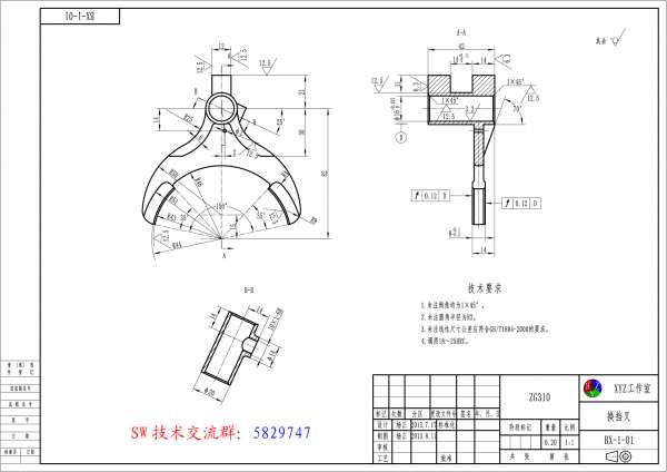

发表于 2013-10-15 09:18:13 | 显示全部楼层 |阅读模式
SW源文件:

发表于 2013-10-15 14:32:07 | 显示全部楼层
交作业
想请教下 你工程图剖面图是如何实现(只显示那一部份)正常投影的话,应该把下面部分也给显示出来的哦
换档.SLDPRT

 楼主| 发表于 2013-10-15 16:10:43 | 显示全部楼层
.:/jw︶ 发表于 2013-10-15 14:32
交作业
剖切的 你试试

 楼主| 发表于 2013-10-15 09:19:10 | 显示全部楼层
看图做题(学会识图)
将源文件附上“加分”
