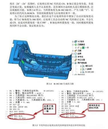

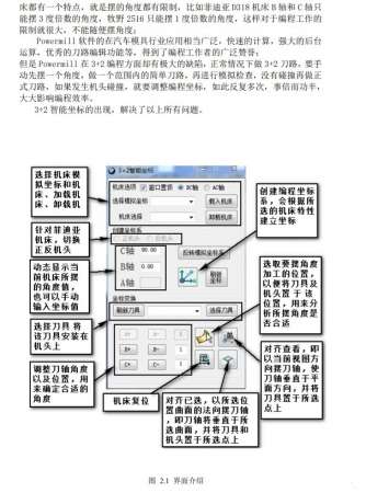

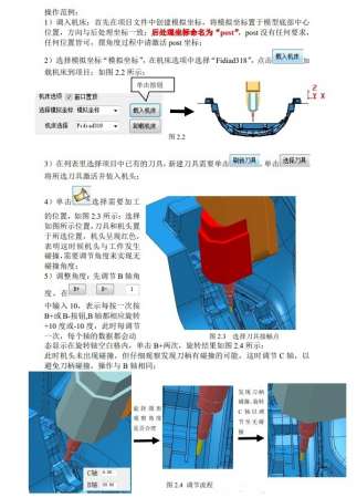

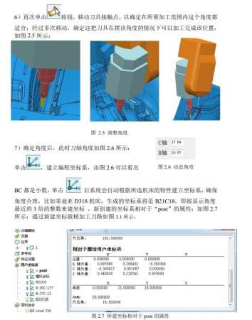

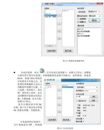

  史上最强大的PM3+2摆角度外挂,提供最强的菲迪亚摆角度解决方案,支持PM10.0~2013,深腔汽车模具的3+2刀路编制效率提高200%!!先贴上图片及PDF说明,需要人多的话,上传外挂文件!前期在网上已经上传过的版本是本人朋友上传的早期版本,现在的版本经过本人修正,将之前的bug全部更正!并用外挂将菲迪亚D318机床后置处理存在的问题进行了改善……废话不说,上图片,有图有真相{:soso_e113:} 华为网盘附件:
