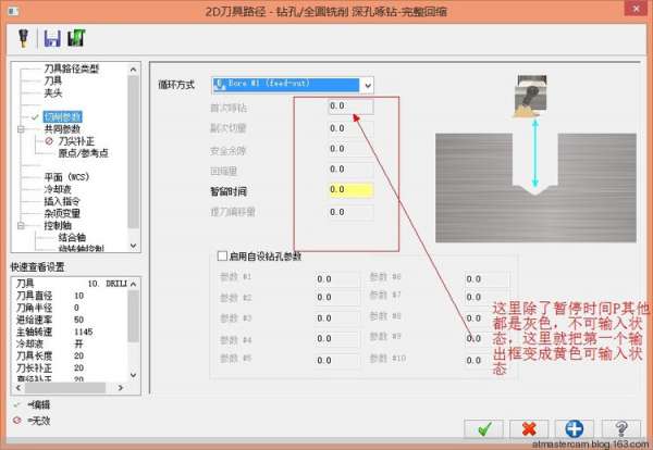

一,   先看看原来的G85循环参数,只有一个输出暂停时间的地方,现在就把第一个灰色格变成可输出框
修改钻孔循环,为Okuma系统的G85指令加FA,退刀进给 - AtMastercam之家 - AtMastercam之家

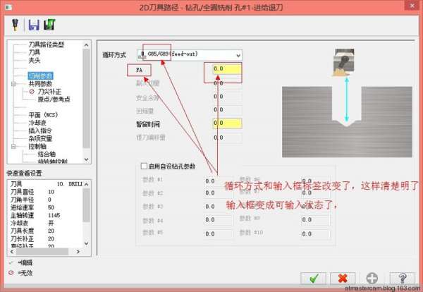

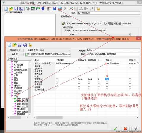

设置,机床定义管理,控制器管理,文本,钻孔循环,首次啄钻对应行改为FA
一路确定保存,                                小小问题,修改成G85/G89(feed-out)
完成后看看效果对比
