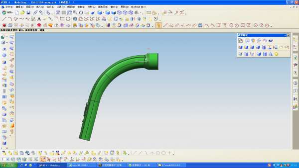

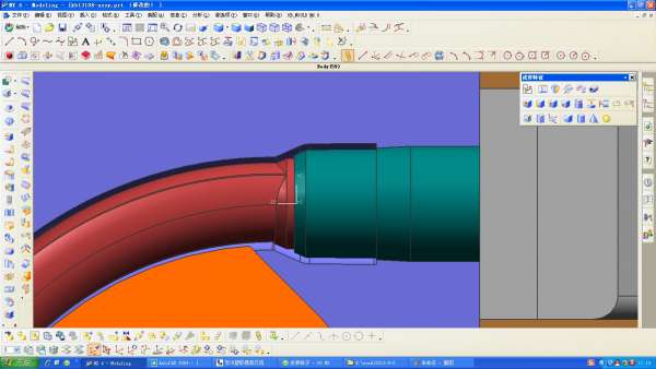

我现在有一个弯管,但是他跟普通弯管有区别的就是在弯的那头有一段40MM左右的直身位,所以我直接旋转抽芯会有干涉,有做弯管的高手指导下吗
这边有段直身位
这边有段直身位

 楼主| 发表于 2013-12-5 12:58:03 | 显示全部楼层
wei05033 发表于 2013-12-5 12:02
做一下开模动作就知道有没有干涉了
就是知道有干涉才来问的,,,

 楼主| 发表于 2013-12-5 13:03:01 | 显示全部楼层
xulinfu 发表于 2013-12-5 12:30
不知道嗷嗷啊啊
你这个看着是复杂点,但是结构都能做,你那个弯管也是有一边是直的,另一边是一路弯过去的,我现在这个就等于是两边都有直身位,只是一边长一边短点,不能直接转

发表于 2014-11-12 08:37:02 | 显示全部楼层
加多一个行位,即是先抽直身行位后再旋转脱模
