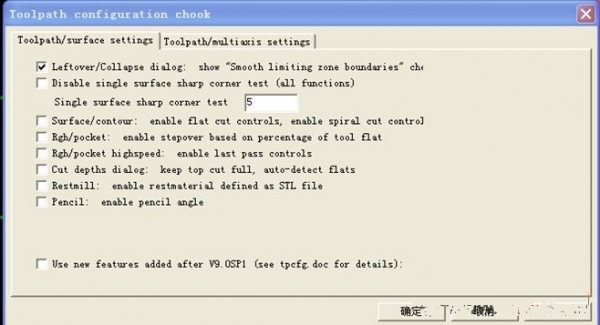

很多网友与同行反映:Mastercam曲面清角功能存在生成刀路慢、刀路有时无规律   、有时有弹刀印痕等缺点。甚至全盘否定这一功能,我对此有异议的。
    首先,曲面自动清角leftover这一功能可说是非常成熟和稳定的,它是以从外向内渐进加工的,所以不像其他软件易断刀弹刀过切,这一功能在8.1乃不稳定,在9.1则是稳定可靠。如果设置顺铣加工也没有弹刀印。唯一缺点是:生成刀路稍慢,有时面复杂而有无聊的空刀。
解决办法是:首先设置边界设定,AIL+C点击TPCFG.。DLL功能,勾选第一项leftover/collapse dialog:show ) J5 o$ ^. g: u8 B* \
见图1
上面设置好后,则在自动清角时会生成清角部分的边界

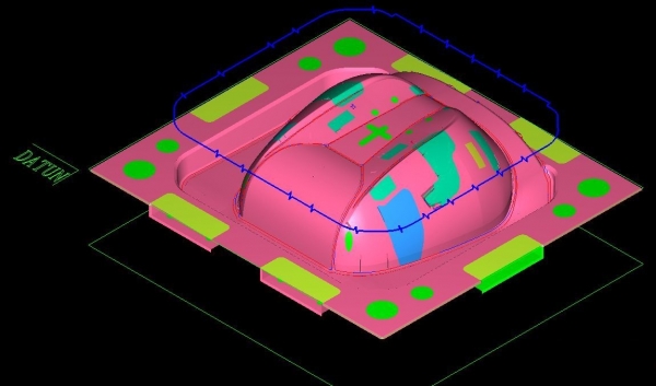

    其次,把相关参数值假设设置大些以便快速生成清角边界(公差设0.1,步进设1),注意勾选collapse setting中的create limiting zone,如果上面用D12R6曲面精光了,则本次参考刀具设置为D13R6.5,很快,图红色线即为生成的要清角的边界线。编辑边界线,去掉凌乱不要的、会走空刀的,即是正确清角边界。
    最后,利用上面生成的边界用曲面加工中的平行加工或scallop加工(视工件而定,个人常用平行加工快些,而scallop则不易断刀),再生成正确刀路,这样清角速度快多了,也去掉无聊的刀路,最终生成了简洁优化的刀路。图见249B-K.MC9(后模仁图太大,刀路大部已删,个别人要整模仁刀路我只好单独发给他)。
见图2
当然也可把编辑好了的清角边界用IGS转入UG中清根,UG生成刀路快。不过,UG清根有时要花不少时间去编辑才满意。Mastercamr则较自动。
  总之,Mastercam9.1曲面精加工中自动清角leftover的功能是非常适用的功能。
