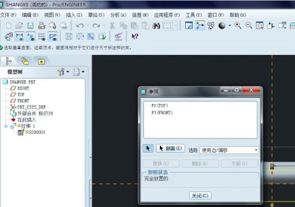

1.参照一:默认的参照,这个是建立在“新建模型”的基础上的。这个参照也是最不容易出问题的。参照其实也就是一个平面上的X和Y坐标,参照就是一个定位,它如影随形,你(A)变了,我(B)也要变。默认的参照就是你选择其中一个参照平面,另外2个就自动成为了参照平面。再就是你草绘的平面,这个也是参照。

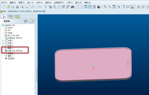

4.参照四:插入-共享数据(包括由文件、发布几何、复制结合、合并继承)。这些命令是针对模型之间的相互参照。相当于2个模型了。这个最忌讳在组件里右键激活,然后进行相关的参照选择,这个是比较混乱的。后续发生错误都不知道哪里出了错。如下图
激活选择参照
