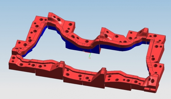

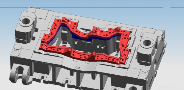

   希望引起更多人的关注,来解决这个问题。五金汽车冲压模   避免不了这种刀口避空,我之前在powermill里面用了 好几种办法  用已选曲面做边界 走登高,搞出来的效果不行,部分刀路不是很安全  没有按照水平圆弧的方式进刀退刀,而是直接抬上来。导致撞刀, 有的师傅说用SWARF 精加工这个策略来做,但是抬刀太多了  也是跟走登高一样 部分刀路直接提刀上来导致撞刀。其他的策略也用过都不行。可能是小弟学艺不精   发掘不了PM 的强大功能。MC走这个真的非常的漂亮。水平圆弧进刀,水平圆弧退刀。希望有能力的师傅将你的才能展现出来,刀路以及思路展现出来,大家共同探讨。可以加我QQ 547084366

修边线,压料芯都被你删掉了,这图放上去有什么用
