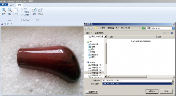

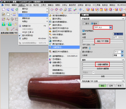

先将JPEG 转成 TIFF 格式 ,通过视图--可视化--光栅图像--指定TIFF图像--创建光栅 。
  哪位大侠 能帮按把这些图片 转成 2D 或 3D 啊!  录像也许?我实在是做不下去了。。。。 求解???{:soso_e109:}

一、图片JPG格式转存为tif格式
二、UG插入光栅图像

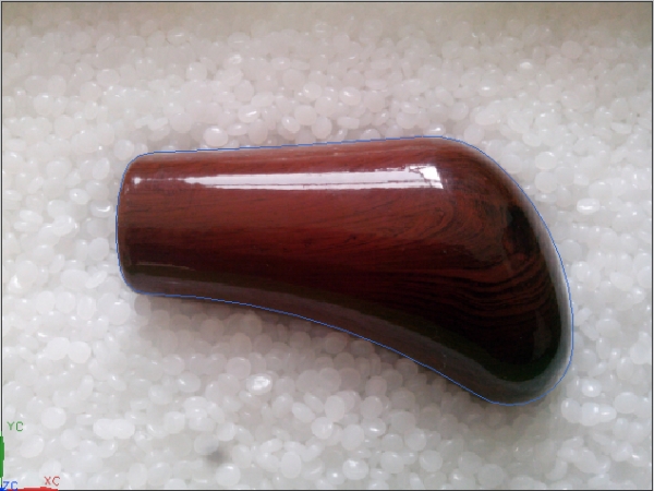

三、UG用基本曲线或样条描外形
参考UG_PRT档
