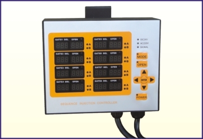

热流道配件产销今天教大家认识下热流道时序控制器的使用原理,可联系QQ:1740648494探讨
集成式时序控制器
集成式时序控制器
描述:
时序控制器主要由电源控制电路、电源变换电路、机械式拨码定时电路、数字式触发器、数字式触发器等六个单元电路组成。时序控制器的电源控制电路根据机械式拨码(秒)定时电路和机械式拨码(分)定时电路输出的控制信号,输出0~99秒内任意时间的电能或0~99分内任意时间的电能,你可以把供电和停电时间互换,电源变换电路把220v交流电源变成12v直流电源,作为另五个单元电路的工作电源。时序控制器的机械式拨码定时电路输出两种控制信号。
时序控制器通常应用在机床加工行业中,可用于各种需要自动化控制的传统机床,用户根据自己的实际情况来设定程序时间(哪个程序完了之后下来哪个程序开始执行),开启后,时序控制器设置自动控制机床的运行程序,减轻了人的运作量,可大大提高运作效率。
2时序控制器功能及特点:
1、友好的人机界面,可编程:设备带键盘、液晶接口,用户可随意设置机床各个程序的运作时间,及运作先后顺序。
2、无人职守,自动控制:开启之后,无需人员盯守,控制器完全自动控制。
3、急停按钮:按下急停后,控制器立即控制机床停止运行。
4、时序控制器可应用于传统的机床改造:传统机床需要人来操作,耗时耗力,此控制器自动控制机床,24小时不间断运作,提高运作效率
5、节约人力成本:一次性投入,免去永久的人力成本。
3技术参数:
广泛应用于针阀式热流道注塑产品,塑料模具等注塑制造业。
使用环境温度:0~55摄氏度
时间设定范围:0s~~999.9s
电源输入:200~240VAC 50/60 HZ
信号输入:DC24V或无缘开关输入
输出方式:AC200V、DC24V或开关量输出
控制时间段:t1,t2,t3,t4四个时间段(t1,t3延迟时间,t2,t4为射胶时间)
输出继电器开关触电:10Amax / 240v
控制模式:手动开阀和自动控制
