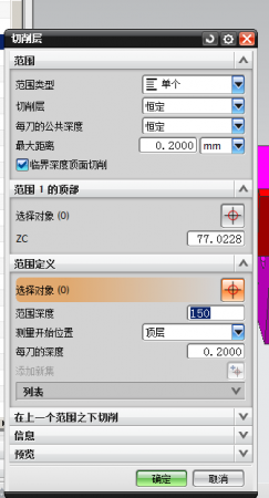

模具深度较大,开始我把刀具加短点加工到合适位置,在做一个操作将道具加长在接着上次加工的位置往下加工,我用切削层控制深度,不好控制啊。也许是学艺不精,望高手指点!怎样控制那个接刀的深度呢?两操作之间有点重叠也可以啊。

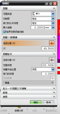

选择切削层菜单,打开单个菜单如下图设置
假设第一次加工50深,第二次就从49.5开始,如下图设置
