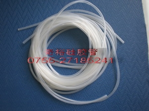

硅胶管一般的防火阻燃级别分为UL94-V2,UL94-V1,以及UL94-V0级,阻燃级别依次递增,
  等级区分方法如下:
  V-2:对样品进行两次10秒的燃烧测试后,火焰在60秒内熄灭。可以有燃烧物掉下。
  V-1:对样品进行两次10秒的燃烧测试后,火焰在60秒内熄灭。不能有燃烧物掉下。
  V-0:对样品进行两次10秒的燃烧测试后,火焰在30秒内熄灭。不能有燃烧物掉下。
  此方法是行业内区分,如果有特别要求,在与我司业务员联系时沟通清楚,以免给你造成不必要的损失。如果你需要转载,请附带www.szhcty.com的网站关键词硅胶管,耐高温硅胶管,医用硅胶管,高透明硅胶管,硅胶套管
