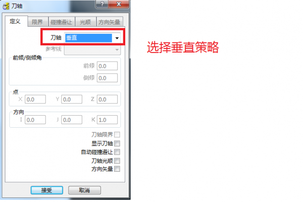

生成文件的时候出现这个问题
此程序是一多轴程序,请仔细检查刀具路径间的
连接移动,未对这些移动进行过切检查。
Toolpath 1
【温馨提示 ...
发表于 2014-8-28 22:28:46 来自手机 | 显示全部楼层
刀具对齐关了,打开就好了

刀具对齐怎么关啊,我的是powermill10.0
