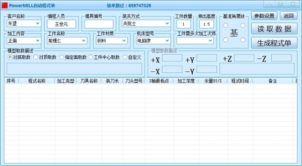

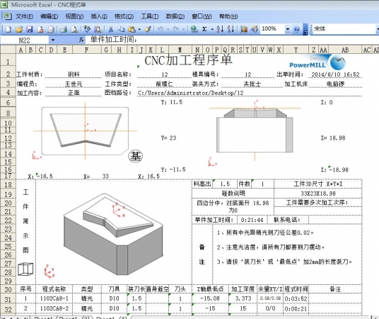

[分享资料] PM自动程式单
发表于 2014-6-11 13:54:12 | 显示全部楼层 |阅读模式
PM自动程式单.exe(96.84K)
