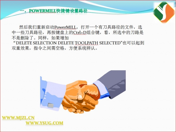

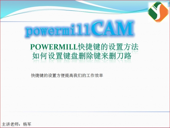

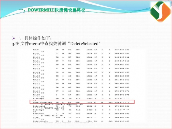

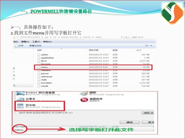

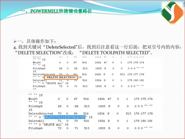

[数控编程] powerMILL快捷键的设置--用键盘删除键删刀路的设置

自从设置了这个快捷键之后,工作效率的确提高了很多
