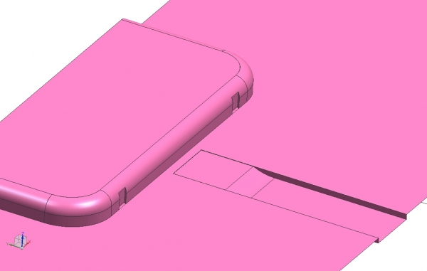

塑胶模分型面的排气槽为什么做在前模,有什么好处?
06.jpg 排气槽为什么要开在前模而不开在后模?.zip (424.68 KB, 下载次数: 478)

塑料制品注塑成型过程中,常常遇到塑料制件出现顶白、黑点、收缩、气泡、银丝、飞边、等等问题。若在调整好注塑成型工艺参数后,塑料制品仍存在填充不足,内应力高,存在气泡等等现象,这很可能是塑料模具的排气问题。
      塑料模具排气不良,型腔中的气体受到压缩,产生很大的反压力,正是这种反压力阻止了熔融塑料的正常快速充模,使得注塑成型变得困难。一旦遇到注塑成型困难这种情况,注塑人员常采用提高注塑压力的方法,这样导致了保压时间延长,成型周期延滞,生产效率降低,注塑机耗能增加等等后果。甚至有时候腐蚀性气体在型腔内积垢,污染了塑料模具,降低了模具的使用寿命,增加了塑料模具的成本。
      注塑成型模具内气体的来源主要有以下几个:型腔和浇注系统中存在的空气;塑料原料含有的水分在高温下蒸发而产生的水蒸气;高温下塑料分解产生的气体;塑料中某些添加剂挥发或发生化学反应所产生的气体,如热固性塑料成型时,常常由于化学反应而产生气体。
