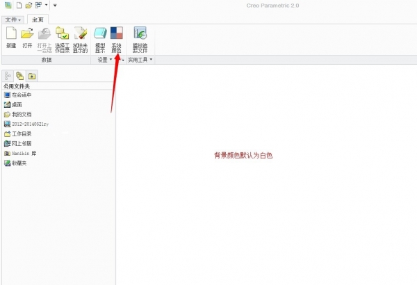

    Creo 版本相对于PROE的界面上做了很大的修改,大大的方便了用户的操作,但同时会发现creo的背景颜色可修改的选项太少了,有没有别的办法呢
更改系统颜色找到了2种方法:
第一种,是直接借用PROE的界面设置:Creo 2.0的界面

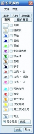

  其默认背景区域颜色为白色  点击工具栏的【系统颜色】弹出如下图所示对话框
我们可以看到其可修改的选项的确少的可怜,以下我们尝试把PROE5.0的背景导入进来
  打开【PROE5.0】—选择【视图】—【显示设置】—【系统颜色】弹出如图所示对话框

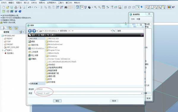

在【布置】里面选取想要的配色模式,然后点击【文件】—【保存】会出现需要保存syscol.scl文件的对话框 如图:
选择好保存位置后,点击【确定】按钮

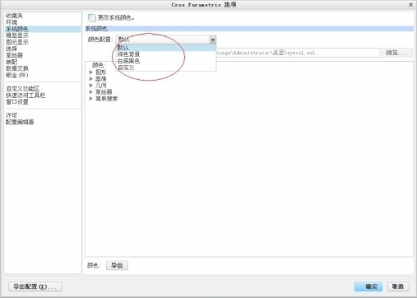

  在Creo Parametric 1.0中打开【系统颜色】选项在【颜色配置】里面选择【自定义】 如图:
在【自定义颜色文件】里面选择刚才保存的文件  如图:

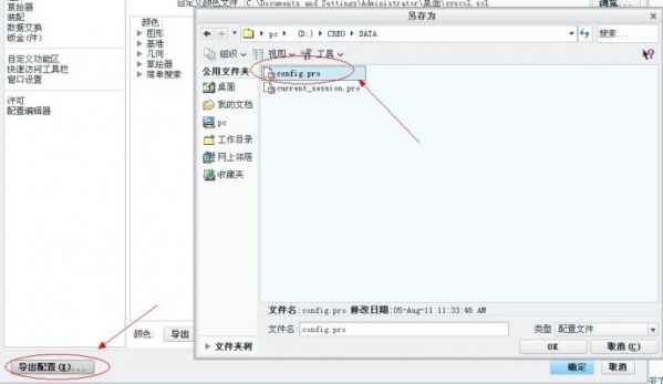

点击【导出配置】选择CONFIG.PRO里面以便下次启动时能默认配置 如图:
