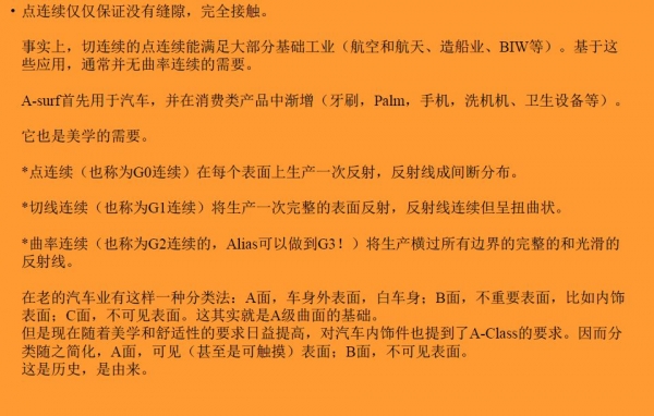

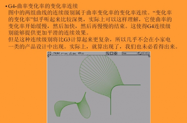

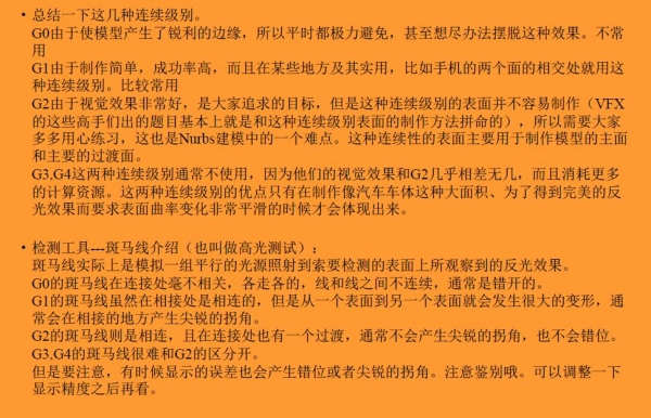

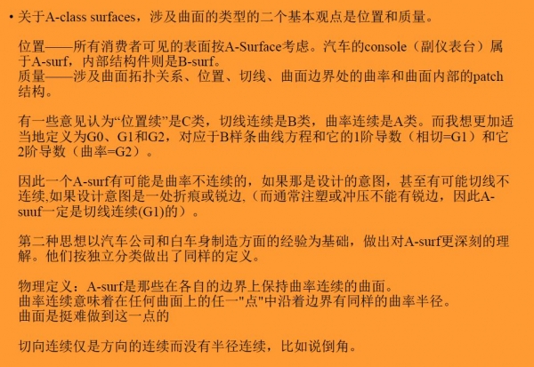

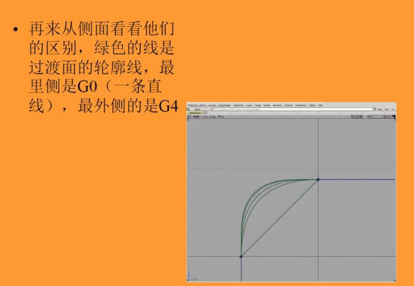

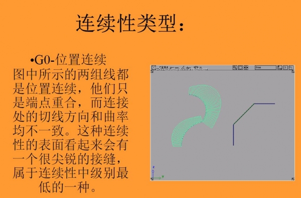

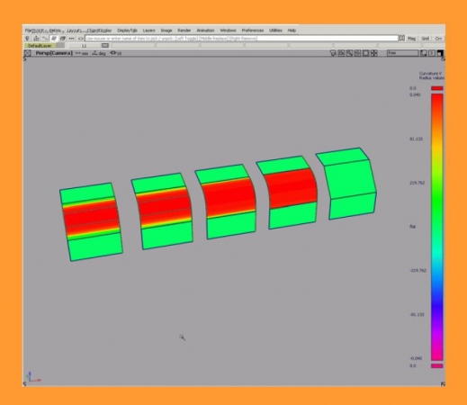

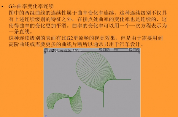

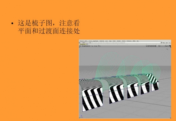

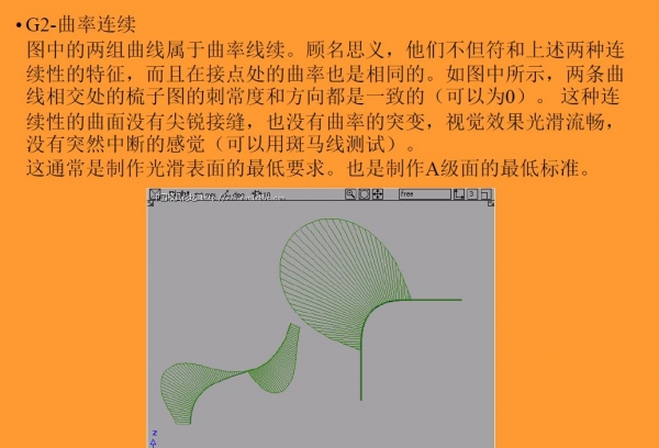

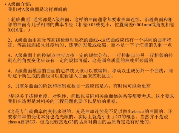

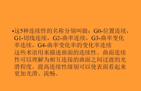

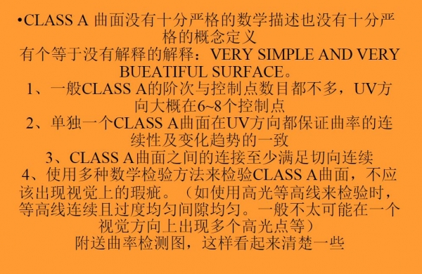

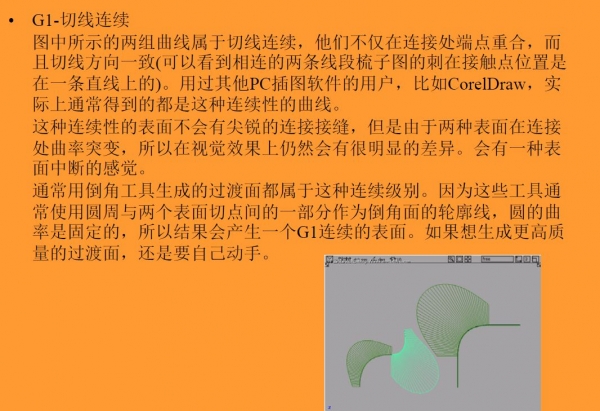

[模具设计] 优胜周平老师:UG曲面G0、G1、G2、G3、G4质量终极教程
发表于 2014-10-13 08:38:51 | 显示全部楼层 |阅读模式
300.JPG 301.JPG 302.JPG 303.JPG 304.JPG 305.JPG 306.JPG 307.JPG 308.JPG 309.JPG 310.JPG 311.JPG 312.JPG 313.JPG 314.JPG
