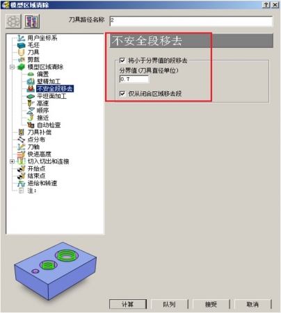

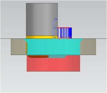

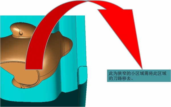

顶刀过滤:用来确定通过对一些区域来忽略模型中的某些区域。
因飞刀装刀片,中心无切削能力,所以在狭窄的小区域刀路需移去。

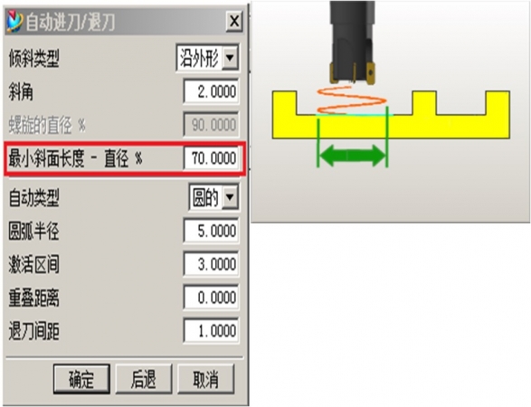

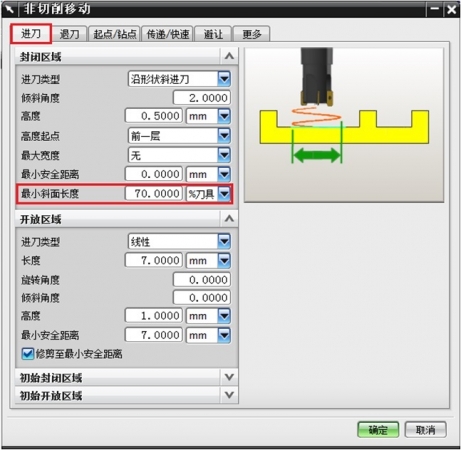

顶刀参数设置:

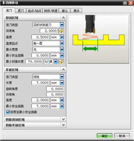

1. UGNX4.0顶刀参数设置:
2. UGNX7.5顶刀参数设置:
3. UGNX8.0顶刀参数设置:

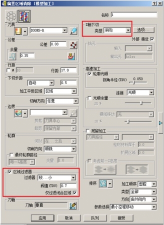

4. PowerMILL10.0顶刀参数设置:
注:在PowerMILL10.0以下的版本设置了顶刀参数需将(类型设置为斜向)区域过滤器方可有效

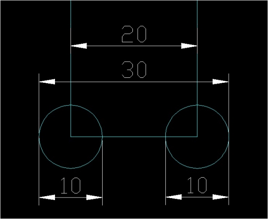

刀具分析
D30R5飞刀分析:
D30R5飞刀切削运动的分析:

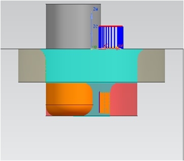

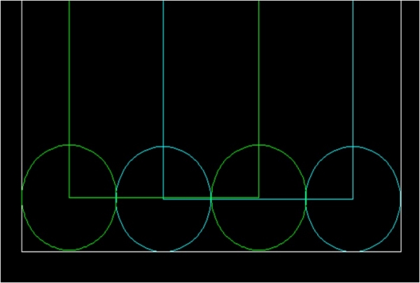

顶刀分析
红色区域直径为50mm的圆UGNX刀路可生成,最小斜面长度设为零。
红色区域直径为50mm的圆UGNX刀路生成不了,最小斜面长度设(70%)将此区域忽略。
检测公式:
1:D30R5飞刀顶刀检测公式:
(刀具直径-R刀片直径)/刀具直径=阀值.
(30-10)/30=0.67(约0.7)
2:D30R5飞刀顶刀检测公式:
刀具直径-R刀片直径+刀具直径=最小安全距离.
30-10+30=50
