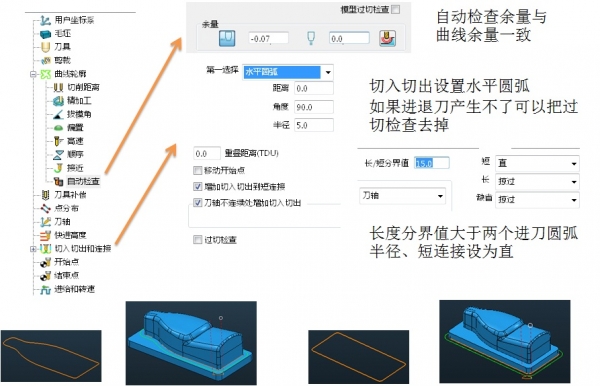

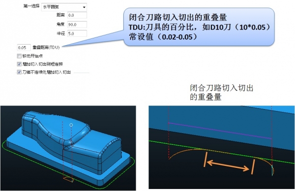

一· 二维曲线轮廓
2. 二维曲线轮廓检查余量、切入切出设置
3. 切入切出重叠距离参数设置
二· 等高切面轮廓加工
二维曲线轮廓基本参数设置
三· 模型轮廓加工
模型轮廓加工基本参数设置
