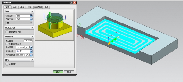

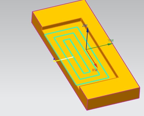

如题怎么才能把图1做成图2那样 让平面铣从外部进刀 我怎么设置都不行求大神指教

开放区域设指定点加工,封闭区域设与开放区域相同,而且这样就可以由内向外加工了,楼主不妨试试

把边界领域设置比刀具半径大,

将切削方式改为从内向外

是外部进到里面向外绕么   我也搞了久在网上查了好多资料才知道UG没有cimatron那样的 ,只能在外侧设置预钻点,并且在封闭区域进刀方式选为沿斜线进刀,选上由内向外加工,  不过看起来还是不太理想  这是UG的缺点吧

开发区域一定是从外向内设置操作刀路
