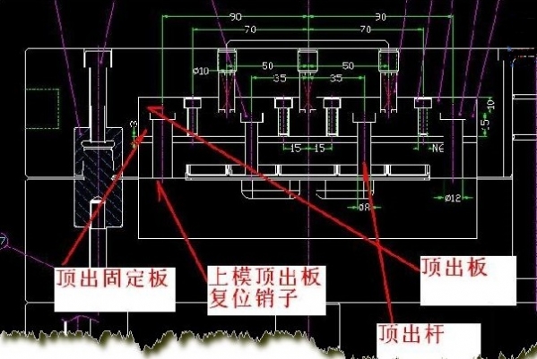

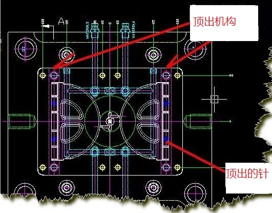

当AB板分模时,前模回针也会在前模弹簧的作用下就把产品顶出来了,防止产品粘前模!
