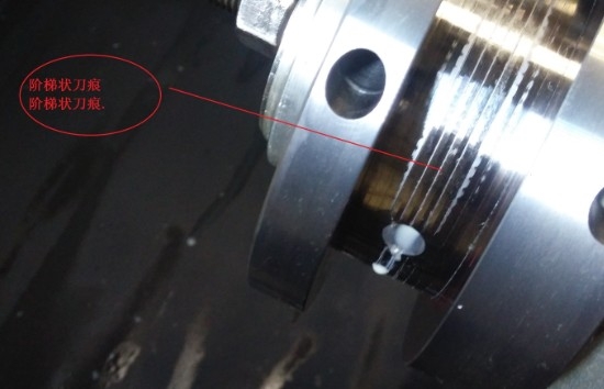

今天用五轴做了一个凸轮槽,槽底面在模拟时很完美,但加工出工件时,却有一条条阶梯式的刀痕.无法去除.难到是这种情况下不可以用平底刀吗?
希望各位高手能指点一二.谢谢.

已经解决了,只要加上与旋转轴同向的刀路就可以了.
