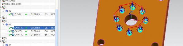

切削参数,公差,初始设置±0.03 改小一点,不然就是铣出来也够呛,还有铣孔建议用holemilling·

和你机床有关

请把PRT图档和NC传上来分析一下
