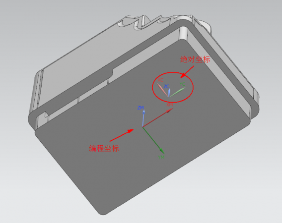

就是在绝对坐标不动的情况下,我把编程坐标放在工件底面中心,然后我怎么确定编程坐标就是在工件底面中心呢?
我通过测量,只是依着绝对坐标为基准。
有什么方法吗?

画个矩形把工件最大范围围起来,再画一条对角线,把WCS坐标移到对角线中点,搞掂。

最好两个坐标系 同一在一个地方
