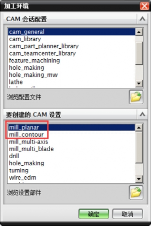

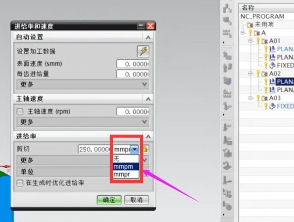

00.jpg 请教老师UG加工策略中进给后面的单位如何修改呢?我本人电脑UG软件中的进给单位全部默认百分比,用着很不方便,如何改成mmpm呢??还请指点一下......
发表于 2015-3-27 16:23:44 | 显示全部楼层
修改默认初始化模板文件或自定义模板文件,UG打开修改存档即可
C:\Program Files\Siemens\NX 8.0\MACH\resource\template_part\metric\mill_planar.prt
C:\Program Files\Siemens\NX 8.0\MACH\resource\template_part\metric\mill_contour.prt
