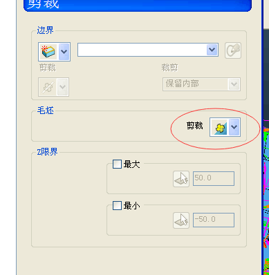

老师一个上模要降面3毫米  我做了个毛坯台了3毫米起  开粗的时候侧面没有 有些地方也没有            我做了一个10毫米的开粗做参考留3   63的做2粗留0.3  侧面还是没有 有些地方也没有 这个为什么啊         我做参考刀路时用了方块毛坯 QQ图片20150330213501.png 会是这个问吗还是别的原因 QQ图片20150330213624.png   这个就是63参考10毫米的刀路  开粗余量3   二粗余量0.3  应该整体会有刀落的啊  为什么有些地方没有刀路

降面建议先把顶面和所有平面铣掉3MM,然后等高。参考刀路会比较乱,难控制

降面建议先把顶面和所有平面铣掉3MM,然后等高。参考刀路会比较乱,难控制 ...
请问,浅平面怎么做呢?  等高如果一刀加工不完呢?
