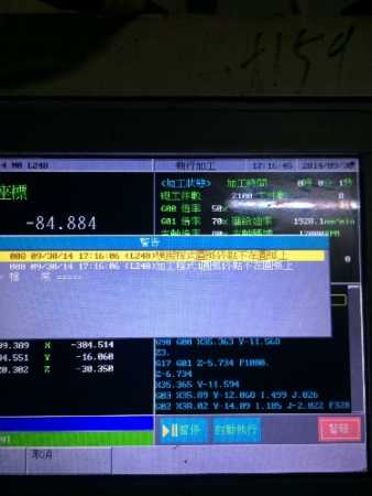

UG6.0出刀路出现这问题。求解!

空间圆弧,可能是机床不支持螺旋下刀,要不把后处理的G02.G03重新定义下,不要空间圆弧

请说出这是UG那种加工策略?进退刀是怎样设置的?

进刀是螺旋

你还是没说清楚啊!比如是平面铣的哪种子功能,或是深度轮廓铣什么的加工策略。我以前遇到的是平面铣HOLE MILLING做导柱孔是报警,最小半径不能大过刀半径。
