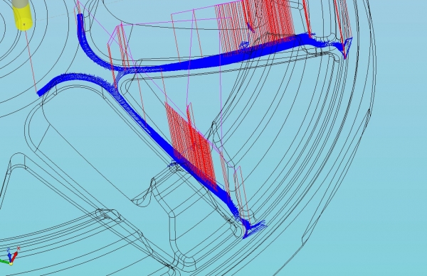

看这空刀抬的 多TMD嚣张 -----------怎样设置才能减少抬刀呢 ?!请各位大婶多多指教{:soso_e113:}
开粗抬刀
开粗抬刀

抬刀方式改为相对,高度值设为0
