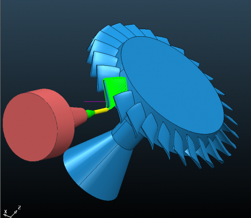

Delcam PowerMILL 提供了定位 5 轴加工功能以及连续 5 轴加工功能。
Delcam PowerMILL 的连续 5 轴加工功能允许运用多种加工策略和全系列的切削刀具,在复杂曲面、实体和 STL 三角形模型上产生 5 轴刀具路径,且全部刀具路径都经过了过切检查。

PowerMILL 叶轮、叶片和螺旋桨加工编程
叶轮、叶片螺旋桨加工 专门针对 叶轮、叶片和螺旋桨零件加工编程系统,提供了一系列 Delcam PowerMILL 刀具路径模版策略,针对叶轮、叶片和螺旋桨, 自动生成 3 轴、 3+2 轴和 5 轴联动粗加工和精加工刀具路径。用户仅需进行简单的设置即可生成高效、无碰撞和过切的 叶轮、叶片和螺旋桨零件加工路径。
