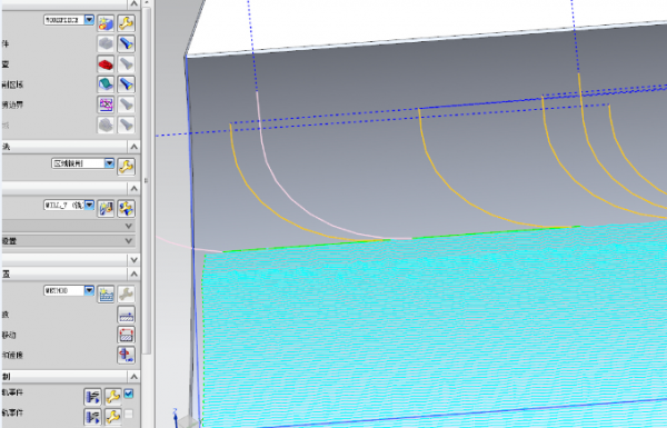

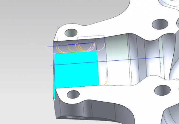

[UG编程] 我是菜鸟,求大神教我UG如何优化区域轮廓铣的刀路,
发表于 2015-4-11 13:50:26 | 显示全部楼层 |阅读模式
悬赏25推广未解决
这个直接生成的话路线很歪曲,不直我用数控铣加工出来纹路难看,请问如何调整走刀路线不歪曲,最好是平行加工。跪求

发表于 2015-4-12 08:23:46 | 显示全部楼层
通常进退刀设为圆弧相切逼近是不会出现你种情况的,换个加工角度与Y轴平行。

发表于 2023-2-25 11:40:52 | 显示全部楼层
打开延伸 这个面有问题的话用偏执曲面 做一个面出来 用做出来的面编程

发表于 2023-2-28 10:48:45 | 显示全部楼层
可以使用UG12的固定引导曲线编程,策略选择变形,低版本的话可以选择使用流线或者曲面区域投影编程,这样刀轨效果比较好
