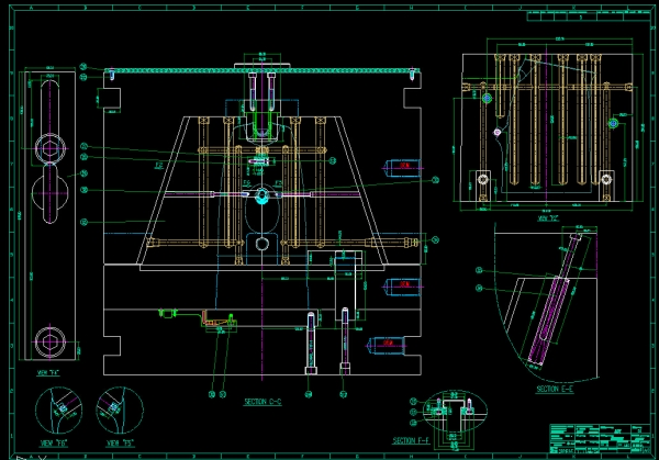

优胜陈国华老师根据多年设计经验,精选60套有代表性的模具:包括哈夫行位,爆炸行位,二次顶出,圆弧抽芯,双色模,包胶模,螺纹抽芯,大身,汽车模…..,
对每套模的开模原理,设计注意事项有详细的解说,不是单纯的传资料,每周5套,天天有新模,敬请各位网友期待!
第二套.热水壶壶身的经典结构设计
开模原理:分成两次开模
                第1次:A,B板开模,拉杆拉紧推出板,在开模力的作用下,A板与推出板打开,此时胶杯行位在倒勾的拉力和自身弹簧的弹力作用下,沿斜槽下滑,同时侧向脱扣,
               第2次:油缸51向后拉动T块,T槽把直顶块向上推,同时,利用直顶块上的T槽把水壶中间的一行位脱出,同时直顶上装有顶针,把水口料顶出,还有壶底的小扣由于直顶顶出的斜面让开了位置,被弹簧弹开,真是一石三鸟,可谓精彩之极
               第3次:推板推出产品,呵(镶件)与B板锁紧不动,与产品脱开
             设计注意事项
   第一:胶杯行位的设计方法:
第二:抽呵镶件内的直顶的设计方法
2特别行为.rar (813.65 KB, 下载次数: 895)

开模原理:
            1.  A,B板开模之后,直顶顶起斜块,斜块顶出产品的同时,有一个侧向的移动,与产品的扣位脱离,斜推块作用与斜顶一样,既是顶出机构,又是成型块
            2.  斜块工作原理:用T型槽把直顶块与斜块联接,斜块的两侧面各做一条斜轨道,向上顶出时,受到轨道的作用,顶出运动分解成一个向上和运动和侧向运动,最后脱开环形扣位
设计注意事项
   第一:斜轨道可用油钢磨好,淬火,开油槽,做法如装配图,此做法比T型槽更加好加工,安装也方便,值得借鉴
第二:斜推块侧面斜度要做好,如图用斜镶块与之配合,也是很好的
第三:直顶块下加导向块,可以增加模具的稳定性,了方便FIT模
