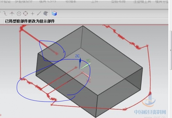

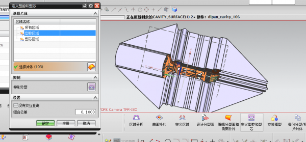

没有错误提示啊 完全不知道错在哪

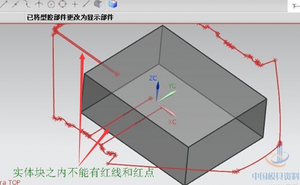

曲面中间有那么多的缝,还要什么提示呀,有缝就分不开的。

搞不懂那是为什么问题 一直在修改补片 一直这样
