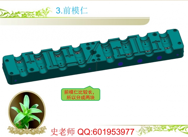

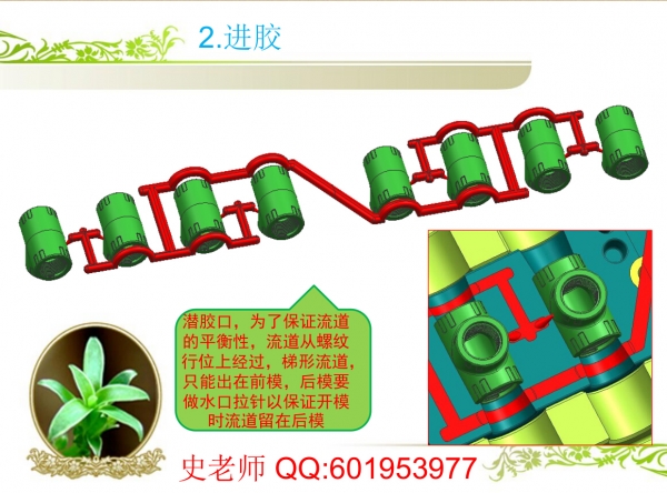

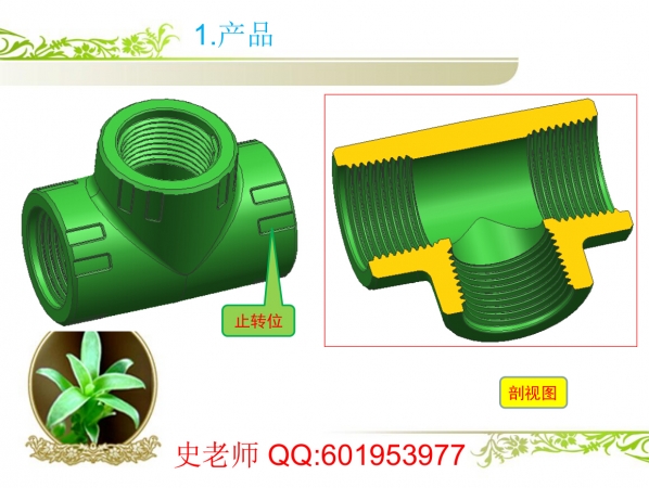

[模具设计] 史老师讲结构--三面螺纹抽芯(一出八)
发表于 2018-3-9 20:03:05 | 显示全部楼层 |阅读模式

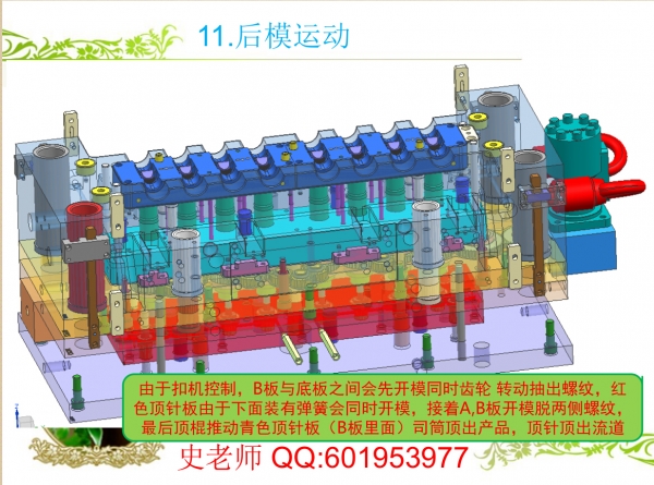

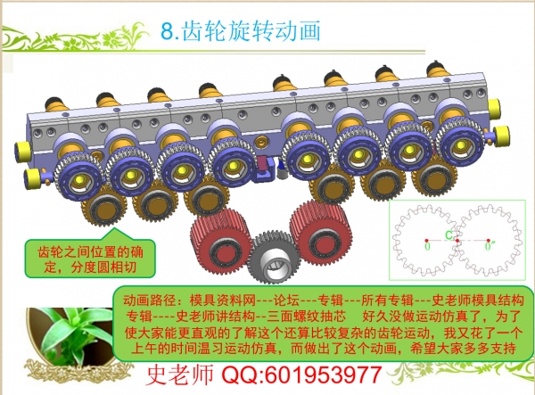

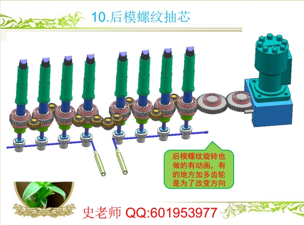

微信扫描可以下载全3D,此结构花了四天的时间进行整理,其中给大家讲了结构,讲了运动原理,还给大家做了齿轮的运动仿真视频
[sf] 003.part01.rar (2.8 MB, 下载次数: 2231)
003.part02.rar (2.8 MB, 下载次数: 1945)
003.part03.rar (2.8 MB, 下载次数: 1745)
003.part04.rar (2.8 MB, 下载次数: 2070)
003.part05.rar (556.59 KB, 下载次数: 1682)
运动仿真2.rar (528.39 KB, 下载次数: 1526) [/sf]
运动仿真1.rar (2.34 MB, 下载次数: 1902)
史老师讲结构--三面螺纹抽芯(一出八).pdf (1.67 MB, 下载次数: 2244)

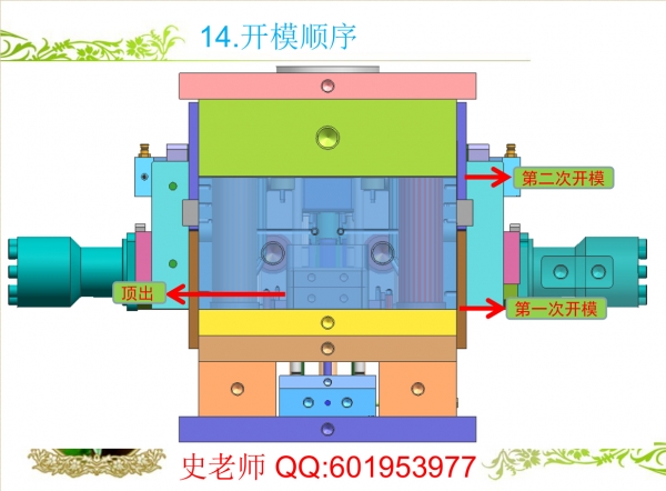

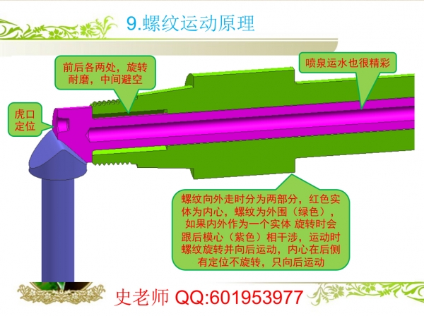

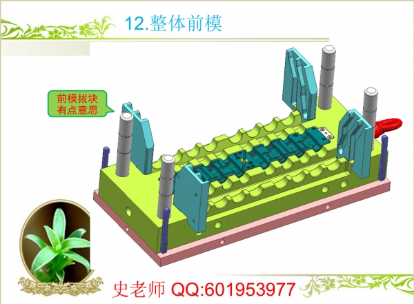

发表于 2019-6-5 11:47:36 | 显示全部楼层
不管是后模的绞牙,还是滑块上的绞牙!      你这套模都是要边开模边绞牙的!   真是神了,开模跟绞牙能同步吗?   一不同步牙就坏了!
是我太菜还是你们太高级!   感觉就是误人!   这套模难道真的有加工过!
求大神为我解答一下
好久没事做
发表于 2019-6-5 01:25:08 | 显示全部楼层

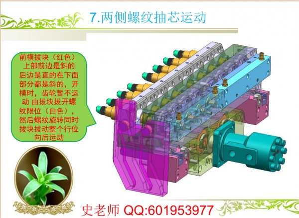

开模时前模拔块会先带动,靠前面的滑块,后面的不动!最后一起动!而且在一起向后移动的时候还要边绞牙!这里有2个问题问下!1是滑块为何要分两段来走,有何作用?2是滑块向后移的同时绞牙能同步吗?开模速度跟绞的速度能一至?不然不是把牙拉坏了!
好久没事做
