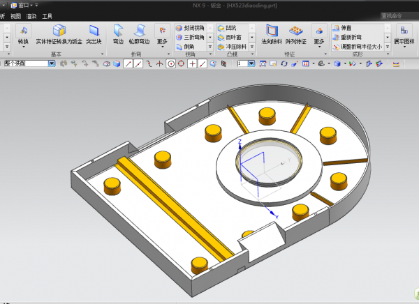

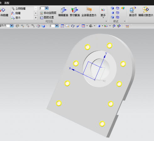

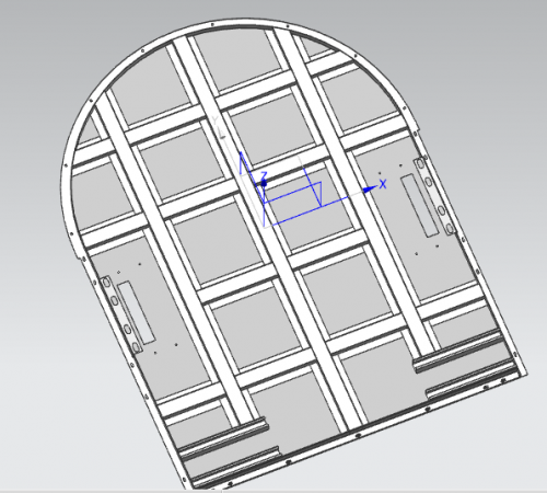

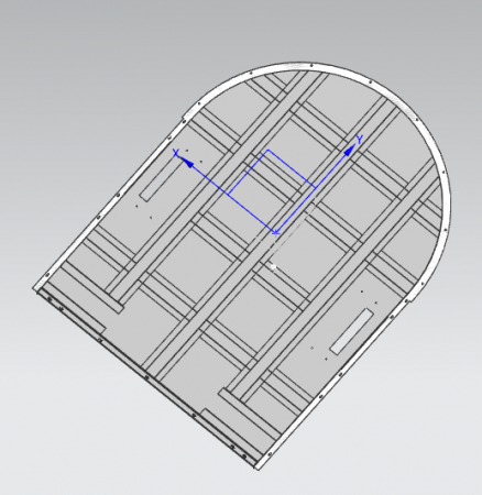

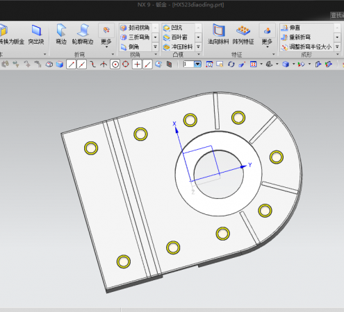

详细点说来就是不管是在建模还是钣金模型里,,只要是画钣金零件组件,拉远距离就可以看到此组件背面与其接触的痕迹,很难看,求各位高人给与解答!!!!拜谢,,下面上图解释一下,(不要染色和艺术化外观解决,因为模型立体感不强,表达不是很清楚)

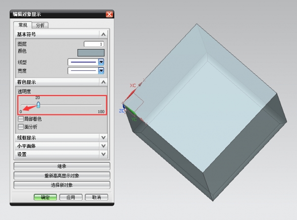

发表于 2015-4-18 20:07:48 | 显示全部楼层
CTRL+J  修改透明度为0
发表于 2015-4-19 16:44:01 | 显示全部楼层
小问题,大学问。让实体不透明就可以了
GOOD GOOD GOOD
 楼主| 发表于 2015-4-20 20:15:09 | 显示全部楼层
admin 发表于 2015-4-18 20:07
CTRL+J  修改透明度为0
我的透明度已经是0了

 楼主| 发表于 2015-4-20 20:22:05 | 显示全部楼层
优胜陈迪清 发表于 2015-4-19 16:44
小问题,大学问。让实体不透明就可以了
不行啊,我把附件文件传上来,麻烦您有时间帮看一下,,谢谢。

发表于 2015-4-21 20:19:48 | 显示全部楼层
CTRL+J打开属性对话框,打透明关掉,即把拉杆拉到“0”的地方

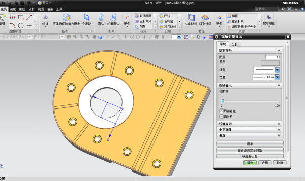

 楼主| 发表于 2015-4-21 21:56:46 | 显示全部楼层
我的初始就是透明为零,我把他调成其他值之后又调回零还是这样

 楼主| 发表于 2015-4-21 22:06:02 | 显示全部楼层
我个人认为应该不是透明值的问题,因为我的软件初始默认就是透明为0.重新设置透明值为其他数值,保存,又在此调成0保存,,还是这样,一点变化没有。现在的外观默认为 “带边着色”如果设置成“着色”的话就可以解决,不过因为着色的立体感不强,我需要把三维图 打印到二维图纸上。
