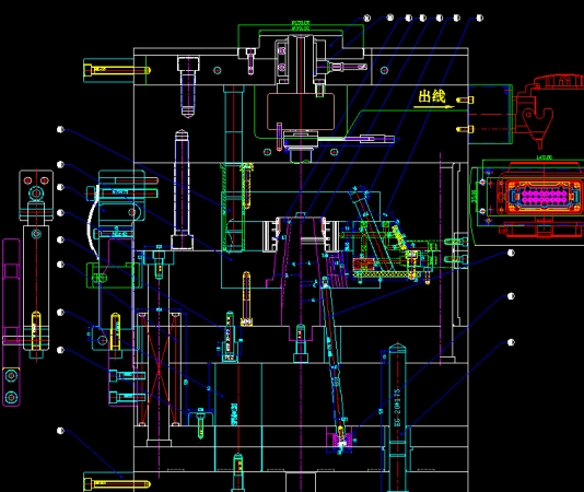

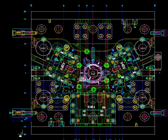

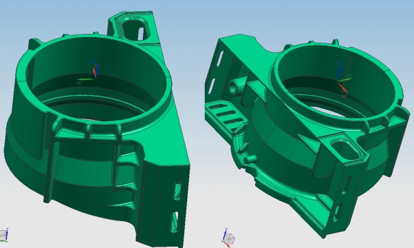

优胜陈国华老师根据多年设计经验,精选60套有代表性的模具:包括哈夫行位,爆炸行位,二次顶出,圆弧抽芯,双色模,包胶模,螺纹抽芯,大身,汽车模…..,
对每套模的开模原理,设计注意事项有详细的解说,不是单纯的传资料,每周5套,天天有新模,敬请各位网友期待!
开模原理:

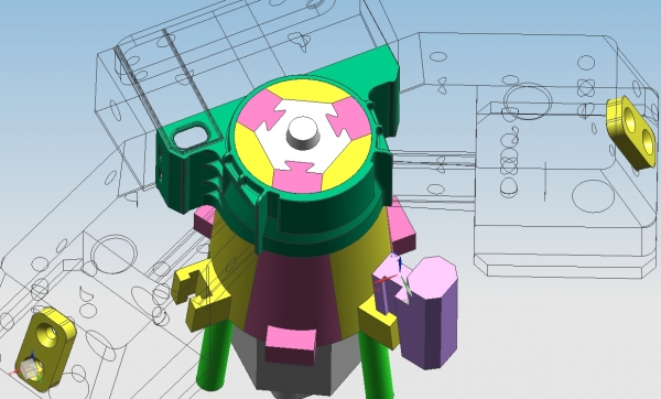

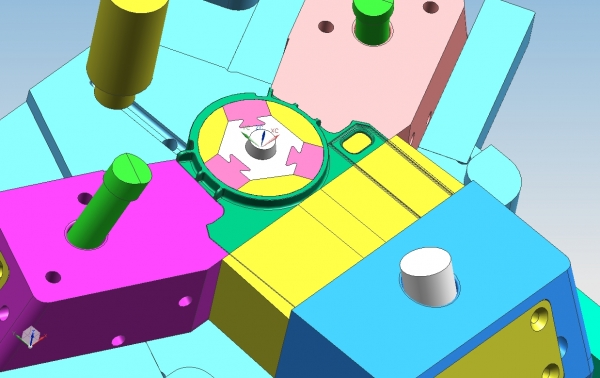

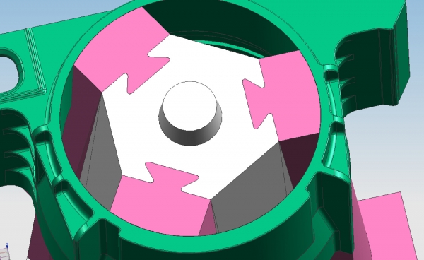

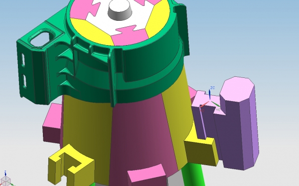

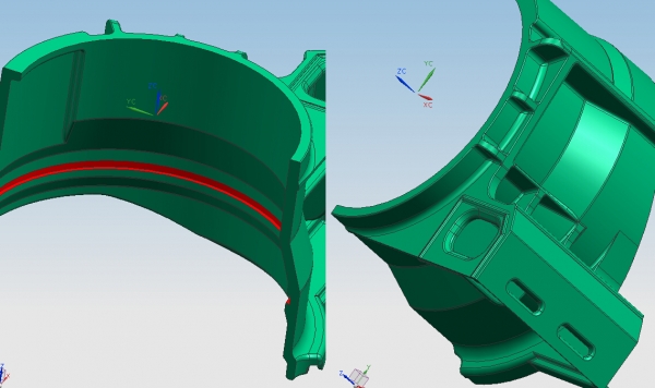

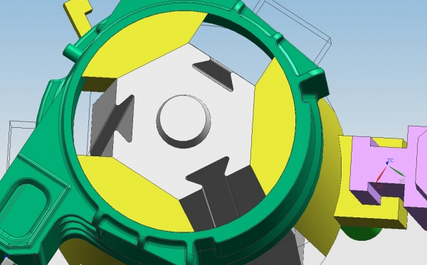

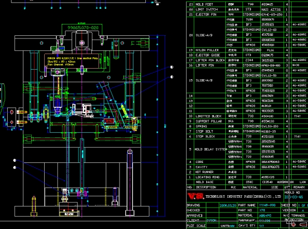

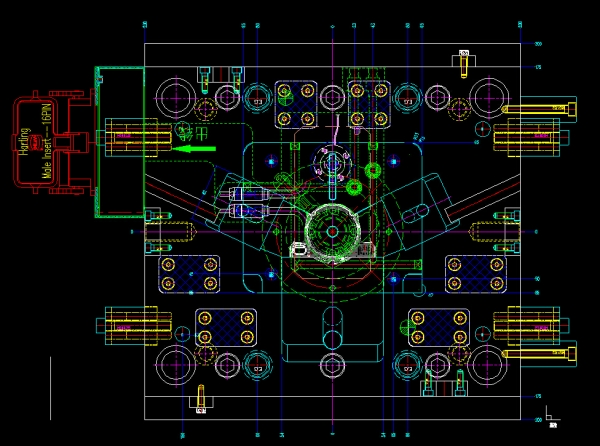

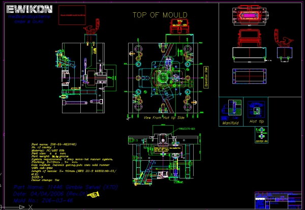

内环扣与弯管抽芯是塑模中两种特殊的脱模机构,内环扣的脱模有两各种方法,一是差斜度内行位法;二是内抽与外轨道斜顶结合脱模法,差斜度法是把方形内环扣分为8块,4边和4角各分为8块分别做5度和10度各4 个内行位,同时抽开,但是这各种做法不安全;内抽与外轨道斜顶结合脱模法是做3个内行位+3个外轨道斜顶,行位做成平行的,斜顶与行位配成一个整圆下面结合图纸我们来探讨一下其脱模过程

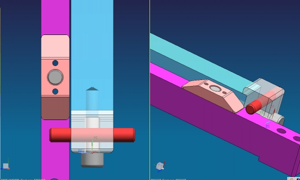

第1次:如图1,DME扣机如图2,扣机扣住S板和A板,,开模时,先开S板和B板,拉开15,此时内行位抽出15,内环部分扣扣
               第2次:继续开模,前后模开到最大状态
               第3次:顶棍顶出,把3个斜顶顶出,同样产品脱扣被顶出
设计注意事项

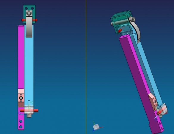

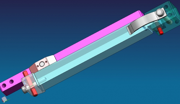

   第一:DME扣机的使用原理(如图2,3,4)
第二:外置轨道斜顶的做法
MOLD.rar (1.85 MB, 下载次数: 1522)
DWG.rar (2.85 MB, 下载次数: 1509)
