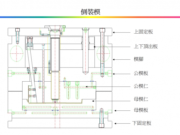

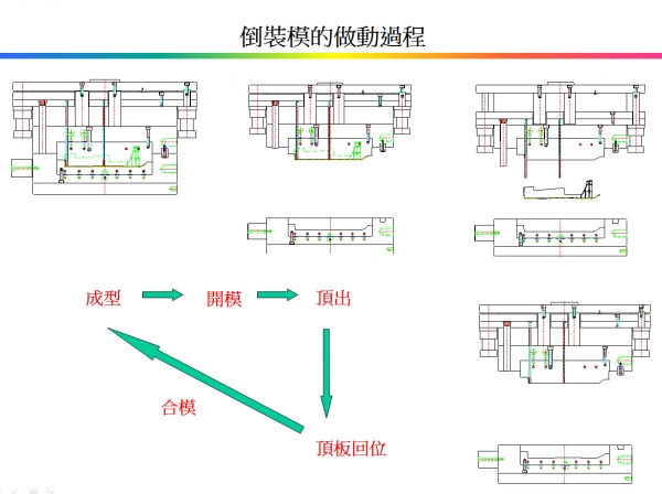

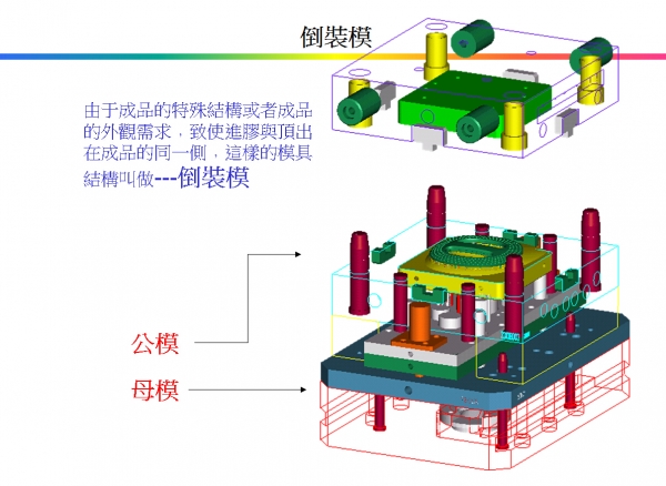

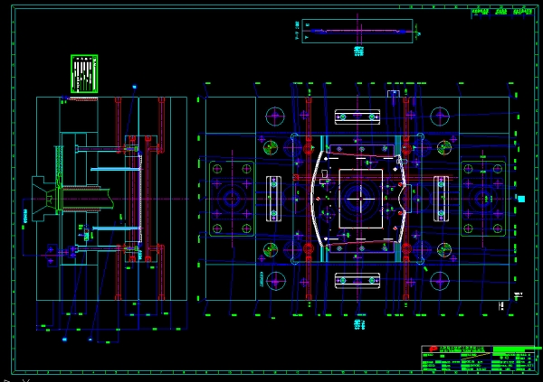

[原创教程] 陈老师经典模具结构讲解60例之7--倒装模
发表于 2015-4-20 15:35:00 | 显示全部楼层 |阅读模式
优胜陈国华老师根据多年设计经验,精选60套有代表性的模具:包括哈夫行位,爆炸行位,二次顶出,圆弧抽芯,双色模,包胶模,螺纹抽芯,大身,汽车模…..,
对每套模的开模原理,设计注意事项有详细的解说,不是单纯的传资料,每周5套,天天有新模,敬请各位网友期待!
7.M179-207-油缸倒装模.rar (349.79 KB, 下载次数: 1333)
倒装模介绍.rar (1010.48 KB, 下载次数: 1346)

进胶顶出一定要在一起才叫倒装模吗??倒装的概念不应该是凸凹相反 才叫倒装吗?
