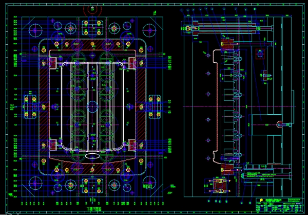

第9套.倒装模中拉杆开顶针板
开模原理:
1.上一套倒装模顶针板是用油缸拉开,这个方法好,但是结构复杂,造价比较贵,适用于大型模具。
          2.这一套用的是拉杆拉开,如图: 开模235时,拉杆的介子退至套筒底部,套筒拉动介子和拉杆,从而拉动顶针板,顶块随之被拉起,同时顶出产品,
          3.复位:当产品取走之后,开始合模,由于介子与套筒有235的空间,顶针板在弹力作用下先行复位
设计注意事项
1,事先搞清楚注塑机最大的开模行程,图纸是在标清开模动作和行程
2,推出块的边要比产品的内边线外移0.2,防加工误差成倒扣
3,推出块做斜度大于3度
9.M02057-172-拉杆.rar (369.1 KB, 下载次数: 1079)
