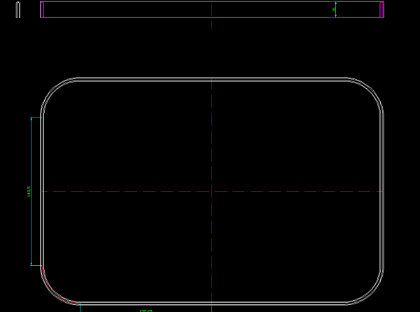

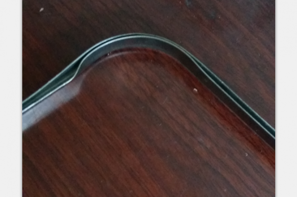

求高手指点,包边篮子R角成型,谢谢.。。。。。。。。。。。
滚轮滚起来后,一边料挤出,郁闷啊,。求高手,老师,大鸟,指点小弟。。。。。。

这个要用翻孔去做也许会好,你这样滚的话,多余的料都积攒到一块去了。
