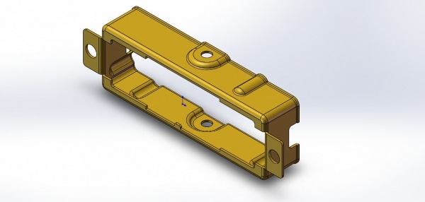

QQ图片20150424101418.jpg 这个产品应该怎么做啊  内尺寸 66.5*21.5  高 13.2  材料黄铜

发表于 2015-4-29 11:40:10 | 显示全部楼层
我个人思路是:先拉带凸缘的方盒,再胀形侧避凸起,接着是冲底部小圆孔和侧面小圆孔,冲底大孔,切掉凸缘,最后处理底部折弯,具体做的话可能还有很多困难。
