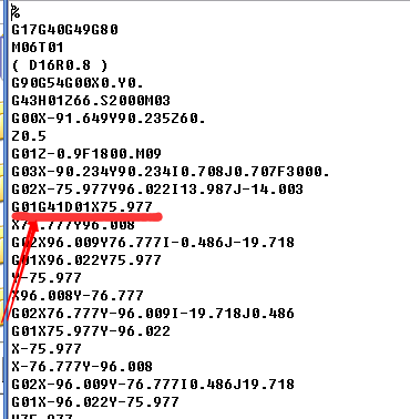

6`T~873[EKO5XX}F{OUEWGO.png      像这样的刀补正确吗  我是用的层切   进退刀是 相切

格式没错,把刀路发上来看看。

 楼主| 发表于 2015-4-25 10:18:13 | 显示全部楼层

 楼主| 发表于 2015-4-25 10:20:32 | 显示全部楼层
杨师傅 发表于 2015-4-24 15:23
格式没错,把刀路发上来看看。
我想问下  就是程序里开刀补 必须是法向进退刀吗    相切可不可以?  谢谢

发表于 2015-4-25 12:40:55 | 显示全部楼层

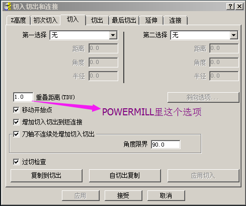

当执行半径补偿时(G41),是圆弧相切进退刀,注意的是重叠距离应填上合适的数值,不然可能会有进刀痕。

发表于 2015-4-26 08:35:17 | 显示全部楼层
你用的是那个软件?如:POWERMILL是这样设置的。

 楼主| 发表于 2015-4-26 12:44:13 | 显示全部楼层
我用的是Cimatron E  应该在那里设置呢?
