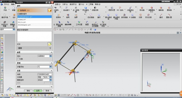

[UG] UG8.0 为什么我添加部件不显示呀
发表于 2015-5-15 10:52:09 | 显示全部楼层 |阅读模式
UG8.0  为什么我添加部件不显示呀?
发表于 2015-5-15 11:01:24 | 显示全部楼层
你的引用集是空的或者图层是关的,请查一下
