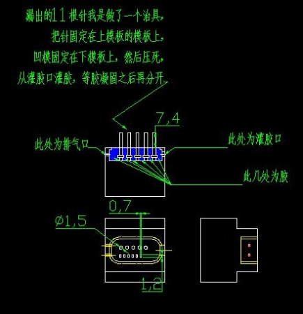

             这款零件我们是冲纸袋的,这个是凸模,还有一个凹模。凹模加工没问题
             我们现在的做法是,把针和凸模座全部加工完成,然后做一个治具。把针固定在治具上模板上,凸模座固定在
         下模板上,然后上下模板压死,从灌胶口灌胶。
             客户的样品就是用胶粘的。客户胶的特点是灰色的,很硬,用东西铲 敲几乎都没用,最后用火焰枪烧才烧掉
         ,烧掉之后有明火成灰烬状。这款胶的收缩性应该很低,因为针与针之间的精度要求很高
            现在我们遇到的问题是胶的选用上出现问题,不知道客户是用的什么胶,他们也不知道,说机器买来就是这样的。
      我查理一下资料,我们首先选用的是环氧树脂胶1:1的,颜色差不多,但是凝固时间长不说而且不牢。
所以在这里想请教大家一下有遇到过这样的产品吗?应该用什么胶比较好?非常感谢!

不能用常规的模具钢,做冲头固定板吗?用灌胶是不是不便修改和更换?
