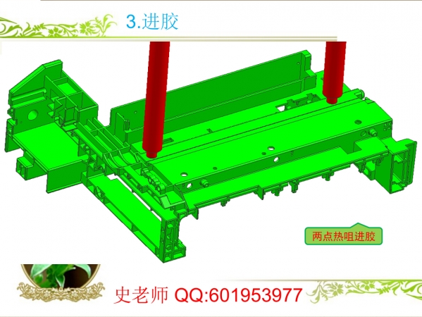

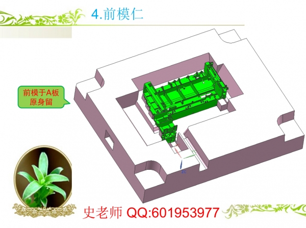

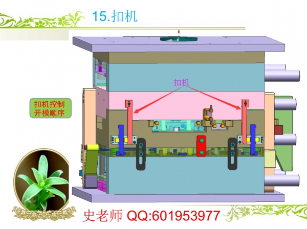

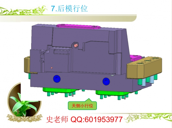

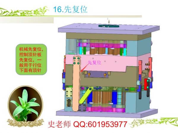

[模具设计] 史老师讲结构--行位内出行位再出行位(三级行位)
