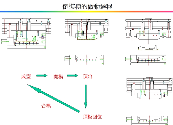

   开模原理:

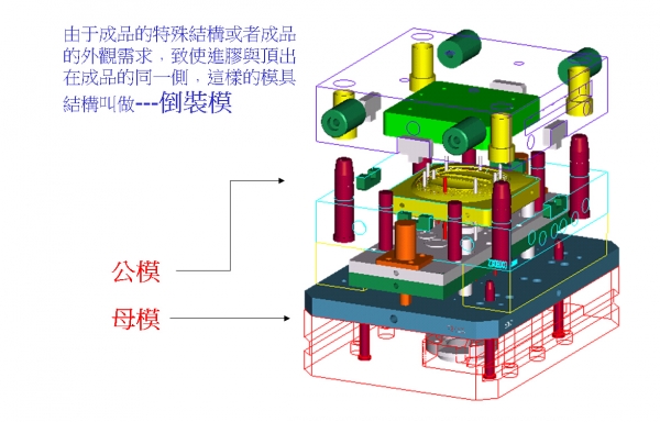

        由于成品的特殊結構或者成品的外觀需求﹐致使進膠與頂出在成品的同一側﹐這樣的模具結構叫做---倒裝模,从顶针板一侧进胶,前模则安装于注塑机动板一侧,本案例用了3套不同的模具阐述进胶和顶出两个问题

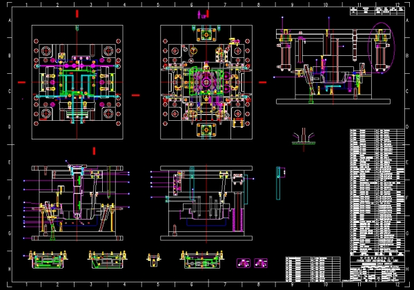

   设计注意事项:
第一:一般用热咀进胶,也有用大水口直接进胶的方式
第二:产品的顶出一般使用油缸拉出,见动画说明
第三:在前模安装拉杆,当前后模开到一定的距离时,拉杆拉动顶针板将产品顶出
20.倒装模专题.rar (2.47 MB, 下载次数: 852)
100807(DAOZHANG).rar (729.08 KB, 下载次数: 720)

油缸抽芯
2.        开始开模,由于A板,推板之间加了弹弓胶,先行被弹开,此时前模弹块被弹簧弹出,为了预防斜弹行位的粘模力太大,不容易弹出;在弹块顶部加两个弹簧,底下加拉钩,同时用力,
